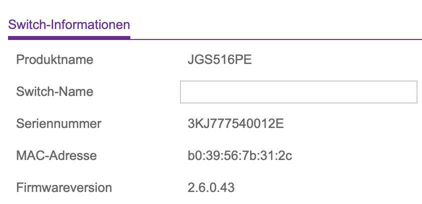

    • micneu's avatar
      micneu
      switch resettet, passwort neu gesetzt und dokumentiert.
      hier als bild nochmal die infos zum switch
      • DamianM's avatar
        DamianM
        NETGEAR Moderator
        Hallo micneu,
        Du hast also den Switch resetet und das GUI-Kennwort neu eingesetzt aber das Problem tritt immer noch auf, stimmt das?
        Könntest Du den Switch auf die FW-Version 2.6.0.48 aktualisieren, reseten und dann testen?
