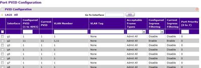

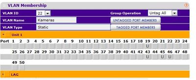

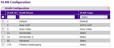

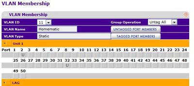

Hallo,
ich bin ein Neuling im diesen Bereich der Netzwerkswitche!
Ich habe bei mir 2 VLANs eingerichtet und dies Funktionieren auch.
Was ich aber bemerkt habe ist das wenn ich beide VLAN aktiv habe der Switch mit allen Ports gleichzeitig Blinkt(LED)! Ist das korrekt? Ich habe alle VLANs auf einen Switch! Ergo es ist kein Tagged geschalten! Oder ist da was Falsch! Brauche ich zwangsläufig auch unterschiedliche IP Kreise?
mfg Sig10680

      Danke erstmal für die Rückantwort,
      Also die LED`s blinken normal aber halt alle wo ein Netzwerkkabel angeschlossen ist. Das Beunruhigt mich etwas!
      Was mir noch aufgefallen ist ich bekomme in meine Vlan keine IP vom DHCP zugewiesen. Muss ich das Port der Fritzbox ebenfalls mit in das Vlan Packen?
      Angeschlossen sind Hauptsächlich Raspberrys einpaar PC sowie ein Nas und einwenig Homematic zum Steuern von Heizung Toren und Kameras
      Momentan habe ich nur VLAN 1 Aktiv. Da ist ein normales Blinkverhalten da.

        Hallo Retired_Member,
        ja die Fritzbox  muss auch in das VLAN angeschlossen werden.
        Beachte, dass Fritzbox  keine VLANs unterstützt und kann maximal 1 bzw. 2 IP Subnetze (wenn man noch den Gastzugang aktiviert) über die Untagged VLAN Ports weiterleiten. Daher muss der VLAN Port, an dem der Router derzeit angeschlossen ist, als "U" gekennzeichnet werden, gebe diesem Port die entsprechende PVID.
