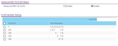

Hallo zusammen!
Zwei GS108PEv3 mit vier VLANs über einen kabelgebundenen Trunk zu koppeln ist erpropte un bewährte Technik.
Jetzt sehe ich mich der Aufgabe gegenüber, den Trunk via einer WLAN-Bridge zu realisieren.
Auch das funktioniert einfach durch den Austausch des Trunk-Kabels durch zwei miteinander gekoppelte WLAN-Bridges.
Aber wie kann ich nun auf die Konfigurationsseiten der Bridges zugreifen?
Die Geräte sind weder ping- noch ansprechbar...
Für unterstützende Hilfe schon jetzt besten Dank!

Hallo mgeissler,
wenn sich Dein Rechner im selben IP-Bereich wie der Switch befindet, dann sollte der Zugriff funktionieren.
Bezüglich WLAN Bridge, vielleicht könntest Du eins von den aktuellen VLANs als Management einstellen und überprüfen, ob die Konfigurationsseiten der Access Points erreichbar sind.
