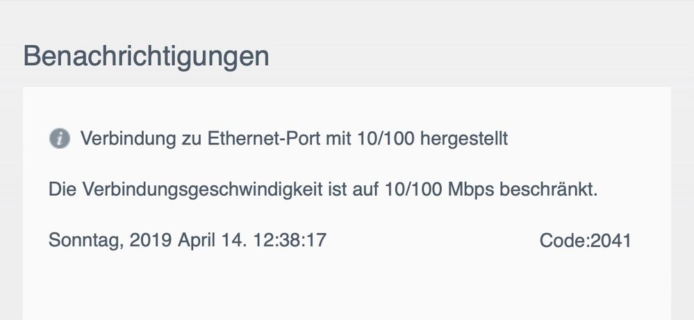

Hi, ich benutze seit geraumer Zeit einen Switch FS105 (5-Port), der einwandfrei funktioniert. Jetzt bin ich unvermuted von meinem Bruder zu einem NAS (WD-MYCLOUDEX2 Ultra) gekommen. Das wird im Netzw...

GerstenkornHans
Apr 15, 2019Aspirant
Hallo FrankHe,
vielen Dank für die schnelle Reaktion,
die Ports (am Switch und am NAS) blinken, wie es sein sollte, die Status-LED am NAS ist ebenfalls grün.
Imgrunde ist alles grün, ich habe unterschiedliche Ports probiert, jeweils das NAS angeschlossen - kein Erkennen im Netzwerk - und dann an das gleiche Kabel ein Win -Notebook, ein MacBook und den AVM-Repeater = alles läuft, nur nicht das NAS...., es funktioniert auch nicht... Ich bin nicht mehr so auf dem Laufenden - das Berufsleben liegt lange hinter mir - ist vermute eine fehlende Protokollunterstützung bei diesem schon etwas älteren Switch... :-) Hans

- GerstenkornHansApr 15, 2019Aspirant
das hatte ich noch im NAS-Protokoll gefunden, die Verbindung scheint geklappt zu haben, na mal sehen.....
