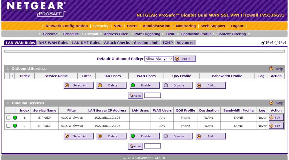

Die UDP ports 5060 und 5061 sind frei geschaltet.

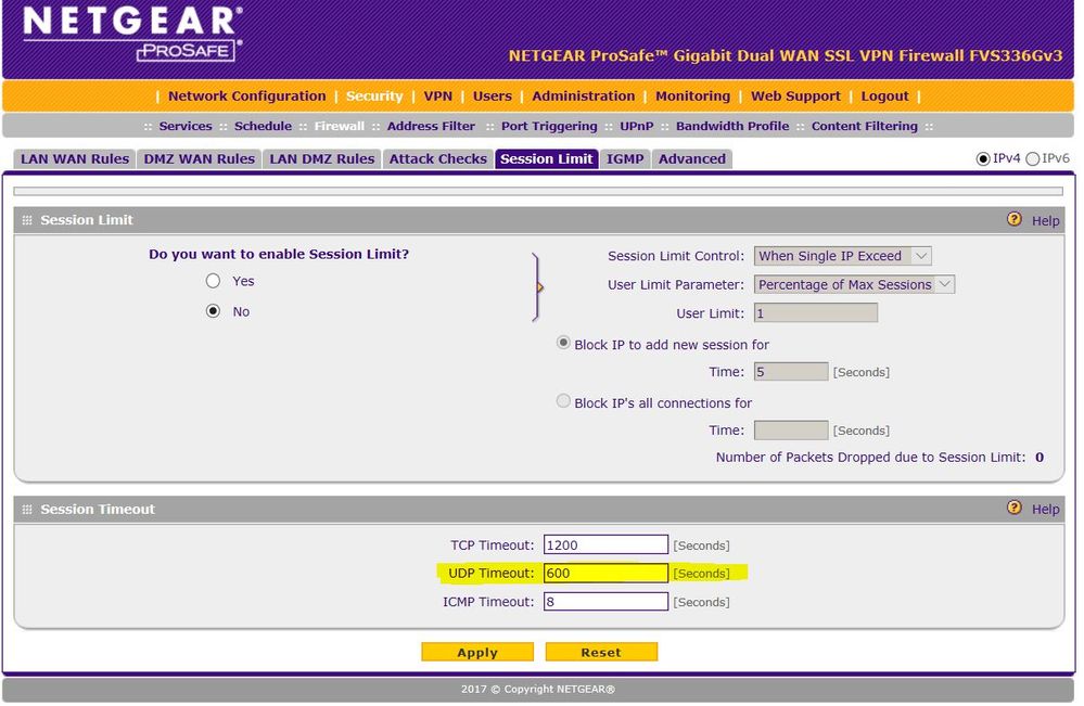

UDP Session Limti ist auf 600 Sekunden

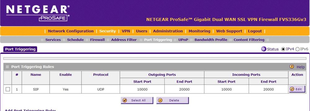

Port Triggering für UDP Port 10000 - 20000 ist aktiviert
SIP ALG ist aktiviert
Das Telefon registriert sich bei UPC und eingehende sowie ausgehende Anrufe sind Problemlos möglich.
Das Problem: Wir haben in einem Abstand von 5-10 Minuten einen Anruf von einer 3 - 4 stelligen Nummer (z. Bsp. 101 oder 1004) auf dem Telefon. Gemäss Support von UPC ist dies ein Problem der Firewall. In der Bedienungsanleitung ist das Thema leider sehr kurz beschrieben.
Wie muss die Firewall korrekt eingestellt sein damit ein IP Phone angeschlossen werden kann?
  • Das deaktivieren des SIP ALG  habe ich probiert, bringt leider nichts.
    Wenn ich das Telefon an den LAN 4 Anschluss stecke und dies als DMZ definiere gibt es keine Probleme mehr.

      "In der Firewall sind bei Bedarf durch den Systemadministrator folgende Ports freizugeben : Protokoll SIP :   UDP Ports 5060 & 5061 für die Signalisierung der Telefonie ein- und ausgehend öffnen  für die IP Ranges 212.55.198.128/27, 77.59.241.128/26 und 81.7.226.140 Protokoll RTP :   Dynamische UDP Ports zwischen 10’000 und 20’000 für die Gesprächsübertragung ein- und ausgehend öffnen für die IP Ranges 212.55.198.128/27, 77.59.241.128/26 und 81.7.226.140 Protokoll https :  Port 443 für die Konfiguration der Endgeräte UDP Session timeout 600 Sek."
