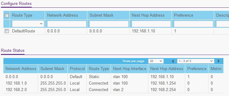

Und eine DefaultRoute:
0.0.0.0 0.0.0.0 192.168.1.10 (Das Internet-Gateway)
Meldung: the route will not take effect until a routing interface belonging to the same subnet as the next hop is createt and activated.
Neues VLAN für Internet angelegt - Routing VLAN:
VLAN ID: 100
192.168.1.254/24
Port 7 ist der Uplink zum Gatway mit PVID 100.
Alle ports auf diesem Switch sind Member von VLAN 100
Auf dem Internet-Gateway 192.168.1.10:
Eine statische Route zum GS510 Switch angelegt:
192.168.2.0 zu 192.168.0.20

Vom Client aus kann ich sein Gateway: 192.168.2.254 anpingen,
nicht aber das externe Gateway 192.168.1.10, oder irgendwas anderes.
Wo ist der Fehler ich sehe ihn nicht?
