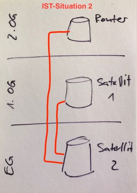

      Hallo und danke für den Lösungsansatz. Hat leider nicht funktioniert. Es verbinden immer noch beide Satelliten direkt mit dem Router oder halt falsch. Habe mal versucht die jetzige Situation aufzuzeichnen (IST-Situation 1 und 2).  IST-Situation 1IST-Situation 2

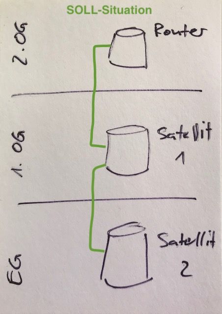

      Das ist doch falsch? Und Luftlinie auseinander haben die Geräte jeweils max. 5-7m. Ok, durch jeweils eine Betondecke, aber das sollte doch irgendwie möglich sein? Nach mir müsste es so aussehen, wie im Bild "SOLL-Situation". Oder verstehe ich das System falsch?SOLL-Situation
      Da sich der Satellit im EG über 2 Stockwerke mit dem Router verbindet, habe ich dort immer nur sehr schlechten Empfang. Wirklich anders platzieren kann ich dir Geräte leider auch nicht. Hast du (oder sonst jemand) noch eine Idee?

        Hallo tipplez,
        Ich wollte das "Soll-Szenario" mit zwei Satelliten und Daisy Chain unter 2.2.1.210 testen. Ich habe alle Geräte auf die Werkseinstellungen zurückgesetzt und in den Standardeinstellungen getestet.
        In meinem Fall bevorzugten die Satelliten bei einer kurzen Entfernung die Verbindung zum Router.
        Ich musste den letzten Satelliten RBS40 etwa 20 Meter vom Router RBR40 platzieren, damit sich die Satelliten gegenseitig verbinden.  Zwischen den beiden Satelliten befindet sich ein weiterer Raum. Der erste Satellit befand sich auf halbem Weg zwischen dem Router und dem letzten Satelliten. Die dedizierte 5Ghz-Backhaul-Verbindung wurde als Gut angezeigt.
        Könntest du versuchen, den letzten oder beide Satelliten zu anders platzieren?
