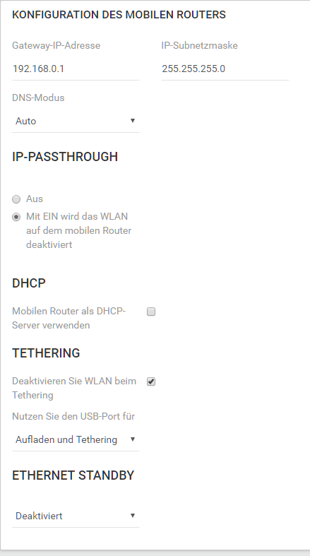

Unten meine Einstellungen.
Einstellungen
VPN Durchlauf ist auch noch aktiviert sonst ist alles ausgeschaltet.

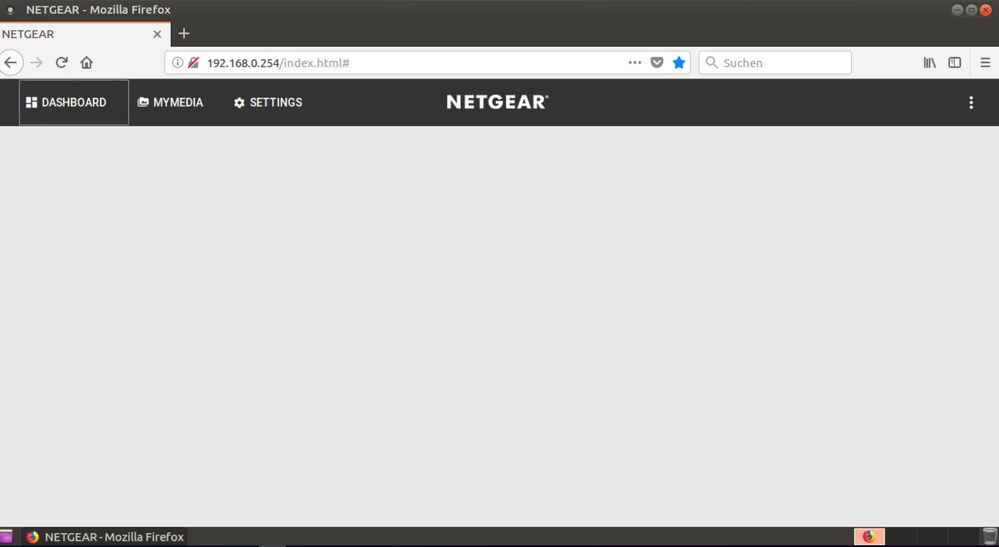

    Die Router Webseite ist außerdem bald nach dem Neustart nicht mehr verwendbar. Es wird nur der äußere Frame dargestellt.
