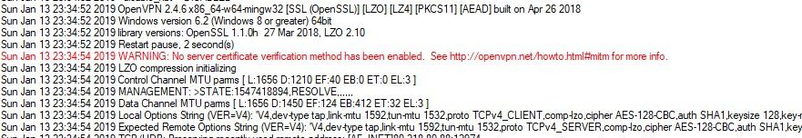

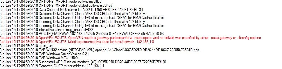

So, jetzt habe ich bei meinem PC Windows 10 neu installiert und somit war die ganze VPN konfiguration weg. Nungut, jetzt will ich die VPN neu einrichten und geht gar nichts mehr. Sprich, wenn ich mich mit VPN Verbinden möchte, ich das Internet ganz tod.
Ich habe, alles nach Anleitung richtig gemacht. Auch eine Dynamische DNS auf NO IP habe ich vorher eingerichtet. Alles ohne Erfolg.

    Um nochmal ganz sicher zu gehen. Wenn dein Heimnetzwerk das IP Schema 192.x.x.x hat und das Netzwerk in dem du dich befindest um per VPN zu deinem Router zu verbinden ebenfalls das IP Schema 192.x.x.x verwendet geht es nicht.
    Mögliche IP Schemata wären 192.x.x.x sowie 172.x.x.x und 10.x.x.x.
