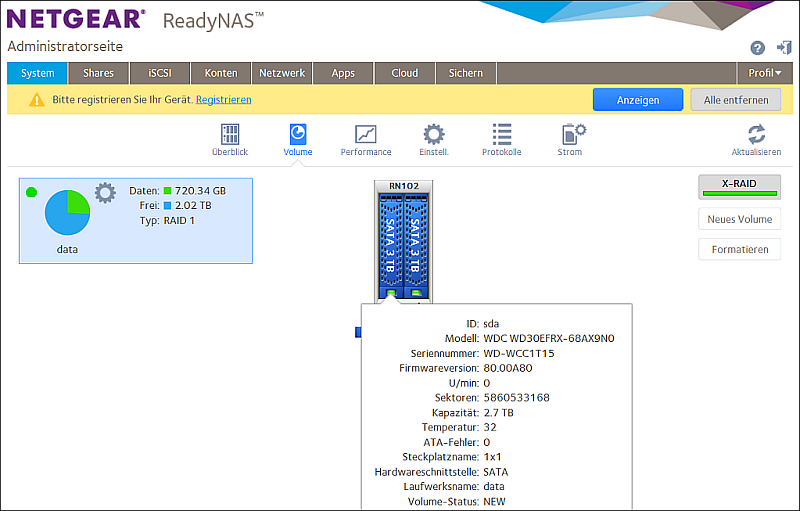

  • Ok, konnte meine beiden WD-RED inzwischen auf den übertriebenen Kopfparkzyklus hin überprüfen. Musste mir zur Prüfung ein externes PCIe-Gehäuse besorgen. Die Platten waren in der Tat nicht betroffen, gut so. Danke für die Beratung.
    Werfen WD-REDs ihre Drehzahlinfo aus? Oder wenigstens die Minimal-Info, ob sich die Spindel grundsätzlich dreht oder eben nicht? Und kann diese Info das ReadyNAS ggf. auswerten?
    Bild:
    (Permanente Anzeige im RN-Adminportal, auch bei Zugriffen: "U/min: 0")
