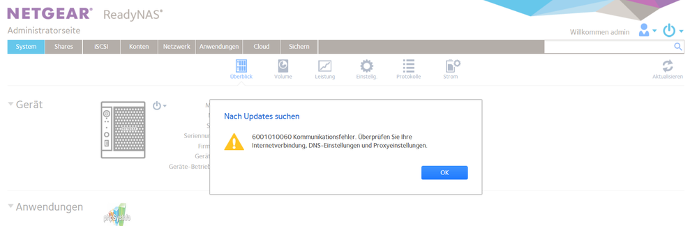

Hat Netgear seine Update-Server für ReadyNAS vom Netz genommen ohne Ankündigung?
Seit ein paar Tagen kann ich kein Firmware-Update mehr anstoßen, im Web-Interface kommt nur noch die Meldung "Kommunikationsfehler" usw., siehe Bildschirmfoto oben.
Das RN102 arbeitet ansonsten normal, über Webinterface und Explorer ist es erreichbar und im Menü der Fritzbox steht es mit seiner internen IP in der Liste der Netzwerkgeräte. RAIDar 6.5.0 erkennt es und meldet nach der erfolgten Diagnose "alles gesund".

Welche Updates? Der Bock ist geschossen und tot.
Die Vermutung liegt nahe, dass jemand post-mortem 6.10.9 noch hinzufügen wollte, nachdem ja die letzte über die Update-Server verteilte version 6.10.8 war. Bis Dato hat aber Netgear auf die Fehlermeldung auch im Englischen Forum nicht weiter reagiert.

Hallo, Dank für dein Interesse!
Ähem, ach so!
Du meinst, die Update-Server wären inzwischen tatsächlich abgeschaltet? Zuletzt hatten die sich noch gemeldet mit "Kein Update vorhanden, Sie benötigen kein Update!"
Diese Rückmeldung hätte ich jetzt wieder erwartet beim Mausklick auf "Update".
Das letzte Update v6.10.9 hatte mir vor ein paar Tagen einer der Foren-Admins verlinkt, von wo ich es manuell runtergeladen und vom lokalen Laufwerk installiert habe.
Tja, wenn das soo ist....
Das engl. Forum lese ich nur ganz selten, aber mache ich dann mal.
