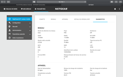

Bonjour ce routeur a un gros probleme avec les antennes externes j ai brancher une antenne Type 4g mimo 5g  de chez Lowcostmobile à  900 m d une antenne Free mobile  il se connecte direct en B3 sur la bande 1800  avec un RSRP de -80 dbm qualitée de 72 Dbm  il ne se connecte jamais en Lte B7 la 2600 alors qu il devrais se co en priorité dessus , mais se soir coup de bol il a reussi a ttrapper cette bande , par contre desastre  rSRP  -118 Dbm signal pourris , il semblerais que le probleme n es pas inconnu des tech netgear car il y avais deja un probleme de detection du branchement d antenne externe sur ce model.
Ps j ai pris soin de tester avec un autre routeur car j ai encore mon Ac 790  qui devait etre remplacer par le M1100 et je l ai brancher sur cette meme antenne externe , il s est connecter direct en lte B7 avec une dbm de -95 et je l ai mis egalement en B3 il a le meme dbm que le m1 c est a dire entre -78 et -80 Dbm.
Donc on ne peux pas dire que le probleme viens de l antenne, sans brancher d antenne externe j arrive a capter la b7 si je met le routeur de l autre coter de la maison dans un endroit pas tres pratique avec une dbm de -100 -102   et sans antenne externe ce qui parrais normal .

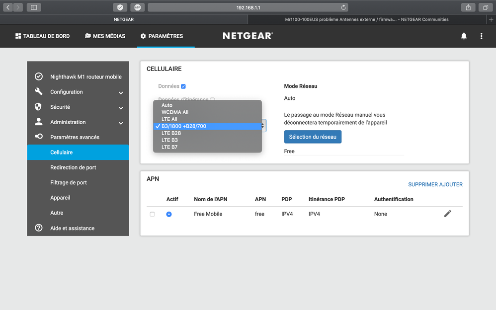

    Il fallait simplement ajouter une fonctionnalité dans zone de bande/ajouter les bandes comme j'ai demandé à vos ingénieurs. J’ai fait les modifications en Telnet du coup le problème est bien résolu il reste accroché sur le relais et les bandes en question bien entendu

      il accroche super bien le réseau avec l'antenne externe en 4G+ donnant un debit de 200 Mb sur un réseau non saturé . Si vous avez le malheur de ne plus vous servir d'Internet il va décrocher le relai et passé sur un autre relais en 4G sur des fréquences plus basses en 700 comme si l'antenne était déconnecté  .
