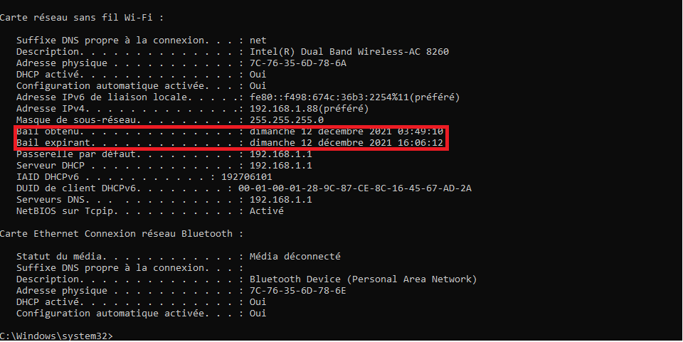

        Voilà ce que me donne le résultat depuis l'invite de commande de windows. Je tiens à signaler que les problèmes ont empiré. Dorénavent le boitier Netgear n'arrête pas de redémarrer en permanence. J'ai du retirer le code de la carte sim tellment cela devenait insupportable de le remettre toutes les 5 minutes. Maintenant le boitier redémarre tout le temps mais au moins je n'ai plus à remettre le code de la carte sim depuis mon navigateur. Je ne sais plus quoi faire.

        Une recherche sur le forum routeur4g.fr trouve un message de janvier là  https://routeur4g.fr/discussions/discussion/comment/37771/#Comment_37771 où on dit
        " ... Free change d'IP toutes les 12 heures et depuis qq semaines ça fait en général planter la connexion IP, pas la 4G (mais des fois "ça passe"). La seule solution que je connais est de redémarrer le routeur ..."
        Donc à vérifier ultérieurement.
