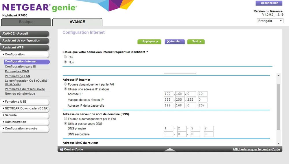

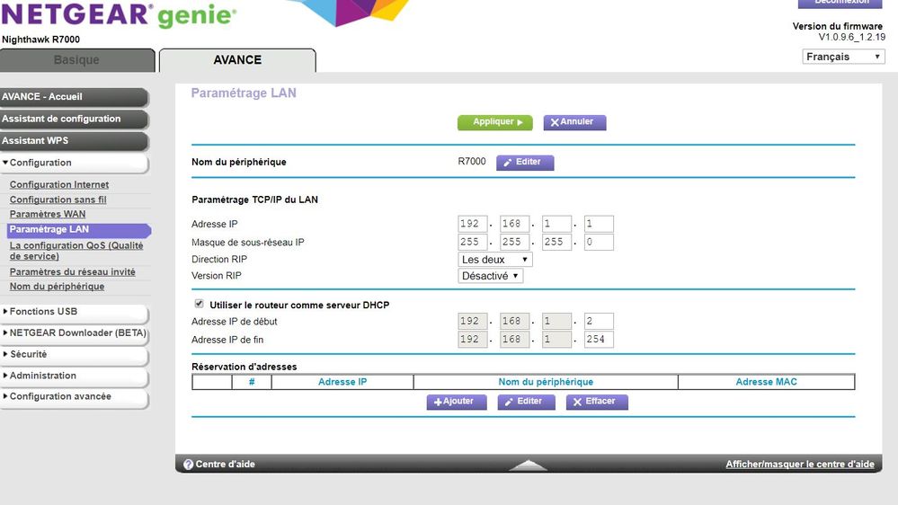

Voici mon problème  je suis derriere  une freebox (modem-routeur) . Quand je branche mon pc directement à la sortie de la freebox  je suis à 13Mbs de débit descendant , et quand je branche derrière le R7000 je passe à  0.3 Mbs la misère . J'étais autour de 1Mbs avant les derniers firmwares.
 config internetparametre LAN
j'ai essayé plusieurs config sans succès toujours ce même problème de débit. Sinon tout marche
J'ai suivi le tuto déjà sur les autres sujets concernant les configurations.
Ma config se présente ainsi :
freebox que j'aimerais utilisé comme modem  et mon R 7000 comme routeur
freebox -   routeur activé  sinon je n'ai plus internet
             -  DHCP inactivé
R7000   mis en mode routeur  (avancé> config avnacée > Router/ap >)
             DHCP activé
ip freebox 192.168.0.254
ip du R7000 est 192.168.1.1
J'ai un peu tout essayé mais là je désespère ...    si vous pouvez m'aider
Un grand merci d'avance

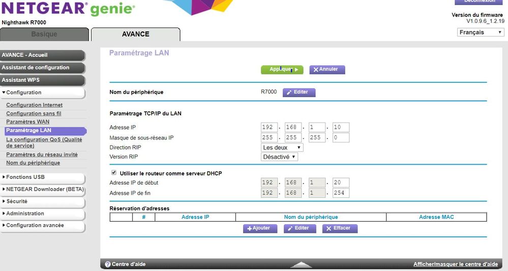

  • Avec cette nouvelle config j'obtenais un conflit d'ip que windows 10 me signalait.
    j'imagine que 192.168.1.1  était utilisé par le routeur et par mon ordi branché en LAN sur le routeur.
    j'ai changé pour cette config   , plus de conflit mais débit toujours catastrophique... help help

    • Pierrot3's avatar
      Pierrot3
      Ah peut etre un espoir  .. après un reset  en raison de l'impossiblité de me reconnecter au routeur à l'adresse 192.168.1 ou loginrouternet ou .com
      je suis repassé à 5 Mbps  la moitié de ce qui sort de la freebox mais c'est mieux que 0.3  :smileywink:
      Et dire que j'ai perdu 3 jours à cause des mises à jour de Netgear !!
      je pensais d'abord que cela provenait de mon provider  que neni  c'est bien Netgear le responsable. Toute une famille, 2 ados et mon épouse sans wifi .. je craignais le pire :smileyvery-happy:
      Par contre derrière la wifi  seule la 2.4Ghz va assez loin dans la maison,  la connection n' est pas terrible si vous avez des solutions
      Si quelqu'un peut me dire le paramétrage idéal de dhcp itou de la freebox et du r7000  je suis toujours preneur .
