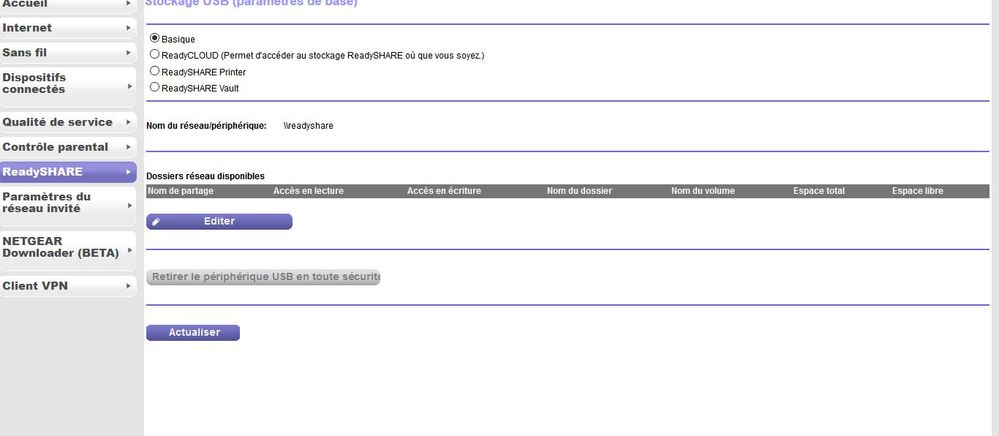

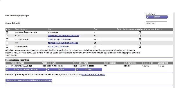

Bonjour à tous, j'ai depuis peu un routeur R7800 neuf (en V1.0.2.46) qui a remplacé un DGND3700 dont j'ai transféré le paramètrage ReadyShare et la clé USB formattée NTFS sur un des ports USB disponibles.
Je n'ai pas eu de problème ça fonctionne bien au départ  et le paramètrage et le suivant :
Sauf que systématiquement au bout d'un moment Windows me dit qu'il y a une erreur d'entrée-sortie sur le périphérique et, de fait, le paramètrage des dossiers partagés  côté routeur a disparu, actualiser ne donne rien :
Pour faire réapparaître le paramètrage et que ça remarche je dois retirer la clé USB et la remettre, changer de port ne sert à rien, changer de clé non plus...
