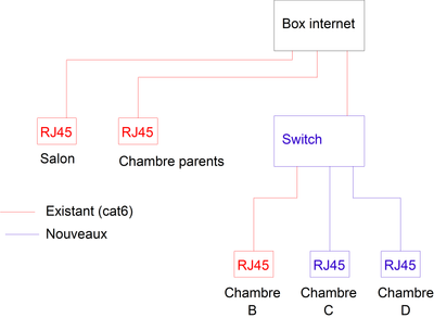

Bonjour,
Nouveaux sur le forum, je ne trouve rien à ce sujet dans la partie "particulier".
Je me tourne vers la communauté pour m'expliquer et me dire si mon option est la meilleur et/ou si d'autres options sont possible.
Je m'explique.
Je dispose actuellement de 3 prises RJ45 reliées à mon tableau de communication (dans lequel sera situé ma box internet).
1 dans le salon, 1 dans la chambre parents et 1 dans une chambre "B".
Actuellement en rénovation, il m'est impossible de tirer un nouveau câble depuis le tableau jusque la chambre C et D ...
Je comptais donc grâce à la chambre B, connecter les 2 autres. (là, le câblage est possible).
Pour avoir le meilleur débit et installation possible, après quelques recherches, mais je m'y connais un peu mais pas non plus un As des réseaux ... je pensais mettre un switch dans la chambre B pour relier les chambres B, C D et( éventuellement un PA Wifi.)
Est-ce la bonne solution au vue de ma situation ?
Une autre ou meilleure solution ?
Petit schéma explicatif.
Merci d'avance pour vos réponses.
(juste, merci de votre compréhension et ne pas m'indiquer de solutions qui consistent à relier le tableau de communication. Cette solution déjà envisagée n'est pas possible pour plein de raison, là-dessus, y a pas de questions. Merci).
