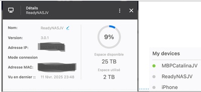

- quand tu dis que ResilioSynch tourne pendant des jours et se bloque, c'est le téléchargement du logiciel ?Non, le téléchargement du logiciel n'a duré que quelques secondes. Son installation s'est faite sans souci, je crois. C'est la version 3 qui est installée :
car elle devrait permettre de synchroniser tous mes appareils et de faire jouer au NAS le véritable rôle de serveur (y compris à distance, pas seulement en "local" ...), et de "partager" certains dossiers avec des utilisateurs invités à travers le WEB. En tout cas, c'est ce que pensais avoir compris : pour "une VRAIE synchro et non un Cloud".
Et, c'est quand je clique sur le bouton pour activer Résilio Sync et la lancer, que le NAS se met à "mouliner" . On entend les disques faire de rapides accès, sans arrêt pendant plus d'un jour (à 2 reprises, c'est arrivé). Mais, je ne sais pas ce qui se passe en réalité (!!), car le NAS finit par se bloquer : je ne peux plus y accéder. Il est calme, les 4 leds des 4 disques sont toujours allumées, mais aucun moyen de le "réveiller" ! Une seule façon de faire : forcer l'extinction.
Et quand il redémarre, il repart dans des accès rapides aux disques : très difficile d'intercepter les processus, pour pouvoir mettre Resilio Sync "off", notamment ! En tout cas le ReadyNAS apparaît bien dans la liste des appareils synchronisés avec la même personne :
Comme vous pouvez le voir, les autres appareils sont des Mac (OS Sonoma 14.7.3) et iOS 18.3.1.
