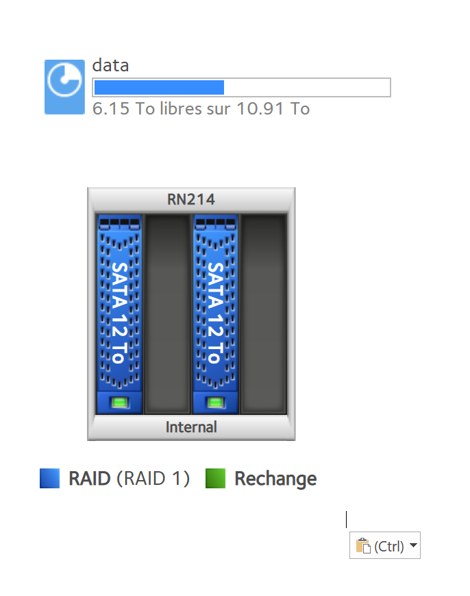

Besoin d'aide pour ReadyNas214 impossible d’écrire sur le nouveau disque
Bonjour à tous, J'ai un ReadyNas214 (4 baies) Il était équipé d'un disque dur de 12To (celui-ci étant presque complet) j'ai voulu ajouter un 2éme disque de 12To Après installation de cel...

Ponpon211
Feb 28, 2020Tutor
Oui, j'ai bien redémarré le NAS , mais rien n'y fait !
J'ai également testé le disque , je l'ai installé sur un PC et formaté ... il n' y avait aucun problème, je l'ai ensuite totalment effacé et remis dans le NAS , mais toujours aucune capacité supplémentaire ?
Alors que dans le setup du NAS , celui-ci est bien présent et sans aucune erreur
et dans le journal du NAS , on voit ceci :
Disque: Le modèle de disque : ST12000VN0008-XXXXX numéro de série : ZHZXXXXX a été ajouté au canal 3 de l'unité principale.
Volume: La resynchronisation du volume data a commencé.
Volume: Le volume data est resynchronisé.
Volume: L'état du volume data est passé de Dégradé à Redondant.
Disque: Le disque présent dans le canal 3 (Internal) est passé de l'état RESYNC à l'état ONLINE.
Ceci pourra peut-être mieux comprendre mon problème !
Merci pour votre réponse

- PatrycjaGMar 03, 2020NETGEAR Moderator
Bonjour Ponpon211,
Après avoir pris des informations complémentaires, il est normal que votre volume ne s'agrandisse pas.
En X-RAID si vous ajoutez un disque il devient la copie de votre premier disque.
Ce qui signifie que le deuxième disque sert de miroir au premier. Si un disque venait à s'endommager vos données ne seraient pas perdues.
Bonne journée,
Patrycja
Equipe Netgear
- Ponpon211Mar 03, 2020Tutor
Merci pour votre réponse et l'explication à mon problème
Maintenant , pourriez-vous me dire comment faire pour que celui-ci ne soir plus une copie mais un disque dur en plus
Merci
