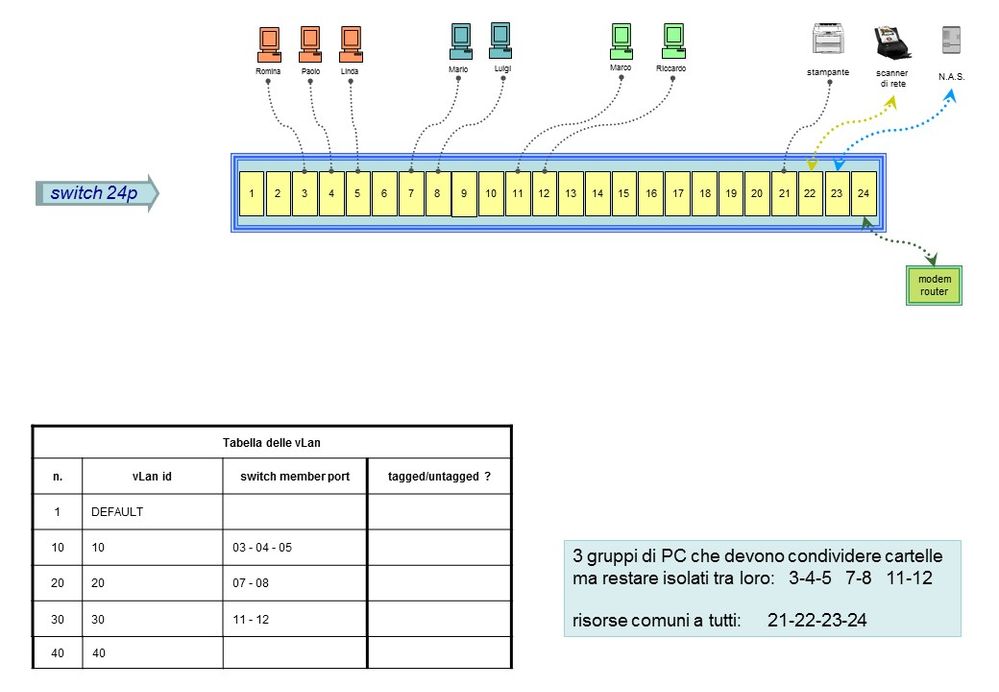

condivisione di stampante, NAS e internet router su 3 VLAN separate
Ok, sempre sulle VLAN. In uno studio professionale di 18 avvocati occorre separare le visibilità delle risorse di rete tra tre gruppi di 6 avvocati.
Inoltre tutti e tre i gruppi devono mantenere la...

- PierospiJul 05, 2018Aspirant
Ancora, se posso abusare smodatamente...
Mi servirebbe come modello di base per future implementazioni presso studi professionali
