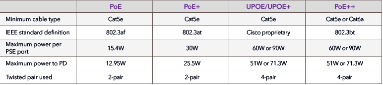

Ultra60 PoE++ (IEEE 802.3bt Tipo 3) è ideale per installazioni potenti PoE++ con budget PoE di 60W per porta.
Nella tabella sotto, Ultra60 PoE++ ricade nella classe PoE 5/6 (Tipo 3) che fornisce fino a 60W per porta.

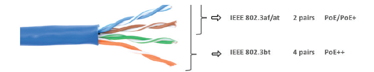

Gli standard IEEE 802.3af e 802.3at usano due delle quattro coppie di cavi Ethernet, userebbe le coppie 1 e 4 o 2 o 3 (ma non entrambe).
Lo standard IEEE 802.3bt usa tutti e quattro le quattro coppie di cavi, il che permette alla corrente di passare uniformemente tra loro.
L’uso di Cat 5e non è raccomandato con IEEE 802.3bt. L’uso del Cat 6a è raccomandato, invece, per avere la migliore efficienza termica e di potenza.
