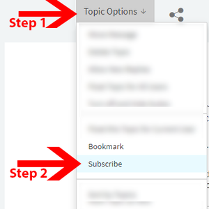

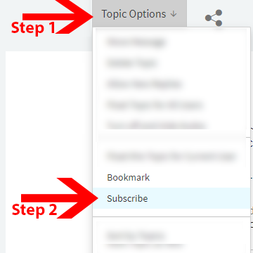

Sehr geehrte NETGEAR BR500 Kunden, In den letzten zwei Wochen haben wir mit unserem VPN Cloud Ökosystem eine ekstreme Instabilität erlebt. Wir glauben, dass es sich aus der Größe des Kundenstamms in Kombination mit unseren Designkompromissen bei der Weitergabe des Cloud-Status ergibt. Wir arbeiten rund um die Uhr daran, einen Fix zu identifizieren, zu testen und diesen mit so klein andauernder Störung wie möglich veröffentlichen zu lassen. Leider verlangt die aktuelle Situation von uns die Cloud-Server regelmäßig neuzustarten was die von Ihnen erfahrene Störung verursacht. Wir setzen uns für einen stabilen und zuverlässigen VPN Service ein und stellen wir fest dass wir dies nicht erreicht haben. Wir entschuldigen uns aufrichtig dafür und wir werden weiter daran arbeiten bis wir dieses Ziel erreichen. Wir werden regelmäßig (mehrmals am Tag) die Aktualisierungen zu unserem Status der Korrekturmaßnahmen an dieser Stelle in unserer Community posten bis wir das Problem komplett gelöst haben. Wenn Sie diese Statusaktualisierungen lieber direkt an Sie direkt senden lassen möchten, loggen Sie sich bitte in die NETGEAR Community ein und abonnieren Sie bitte diesen Thread.. (Anweisungen zum Abonnieren finden Sie weiter unten) Mit freundlichen Grüssen, NETGEAR BR500 team Anweisungen zum Abonnieren: Dieser Thread ist gesperrt außer für Administratoren. Sobald die Updates zum Verbindunsgproblemen mit dem BR500 verfügbar sind, wird der Thread aktualisiert. Für jede Antwort bekommen die Thread.-Abonnenten ein Community E-Mail Update (Abhängig von Ihren Community-Einstellungen). Danke für Ihr Verständnis.12KViews0likes204CommentsVerbindungsprobleme mit Router über NETGEAR JGS524Ev2
