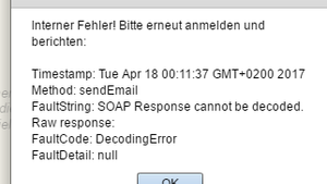

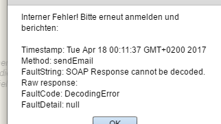

Hallo zusammen, ich will meine privaten Fotos für meine Freunde, Familie usw. mit der Photos II App auf meiner NAS hinterlegen und von den Eingeladenen bewerten lassen. Leider kann ich keine Freigabe erteilen (außer ein öffentliches Album, aber das will ich ja gerade nicht). Die Freigabe per Mail funktioniert auch nicht: Sowohl die NAS-Firmware ist aktuell, als auch die neuste Photos-II-Version Wer kann mir helfen? Danke schon mal!17KViews0likes38CommentsReadyNAS Surveillance and Milestone Apps End of Service
