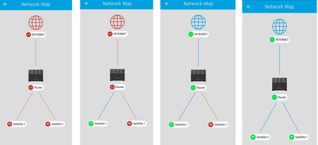

Vandaag mesh set MR 60 incl. 2 satellieten gekocht. Ben er niet zo handig in en er bestaat geen Nederlandse handleiding helaas. - Weet iemand hier of ik de satellieten type MS 60 (horende bij de MR 60) een naam kan geven? - Soms krijg ik in de app afbeeldingen als hieronder te zien waarop lijkt dat er iets niet met elkaar (en het web) in verbinding staat terwijl ik wel gewoon kan zoeken op internet... iemand idee hoe en wat? Groet JohnArmor
