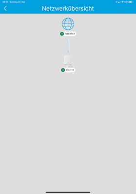

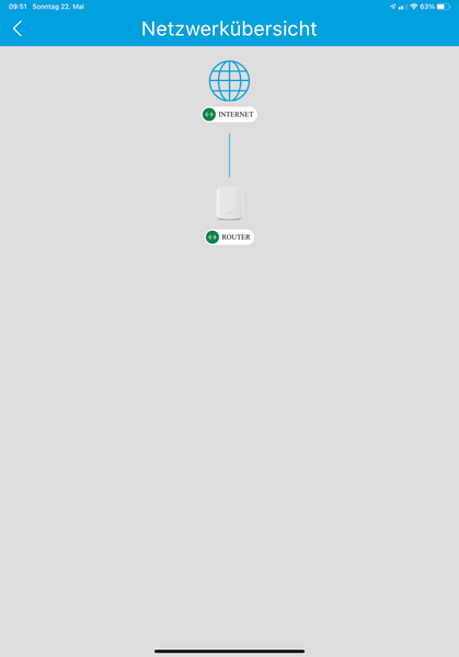

Hallo, ich habe einen Orbi-Router RBR350 und 3 Sateliten RBS350. Netzwerktechnisch funktioniert alles. Jedoch sehe ich in der IOS App, in der Netzwerkübersicht keine Satelliten. Was kann ich tun, um die wieder zu sehen? FW Version ist überall V4.4.0.10_2.10.63 App-Version ist 2.17.0.1714.8KViews1like22CommentsSolution Problem gefunden für R8000 - Bandbreite halbiert durch Router

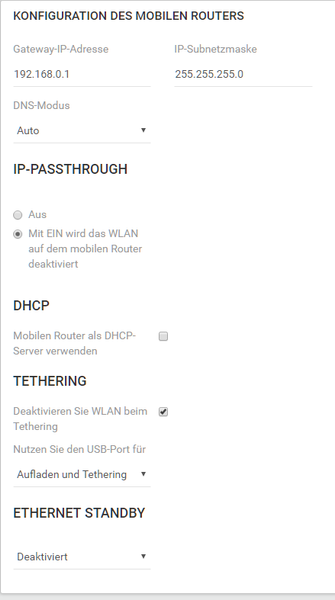

Mein MR1100 hängt sich alle 3-4 Tage auf. Die anzeige am Router bleibt schwarz, das Dashboard ist nicht mehr erreichbar und die Internetverbindung ist unterbrochen. Der Hauptschalter reagiert auch nicht mehr. Ich kann nur mehr die Stromversorgung Unterbrechen damit er wieder neu startet. Betreibe ihn an einem Synology Router RT2600 im dauerbetrieb als modem über den USB port. Akku ist entfernt Unten meine Einstellungen. VPN Durchlauf ist auch noch aktiviert sonst ist alles ausgeschaltet. Der Synology hat die IP 192.168.1.1. Im diesem Forum wird auch über denn selben Fehler diskutiert. https://www.lteforum.at/mobilfunk/das-erste-1gbit-lte-netgear-mr1100-nighthawk-m1.6908/seite-40.html#post-166175 Hoffe auf ein baldiges Update der diesen Fehler beseitigt.5.5KViews1like8CommentsStändige Routerverluste bei EX3800-100PES AC750 mit Nighthawk R7500-100PES X4 AC2350
