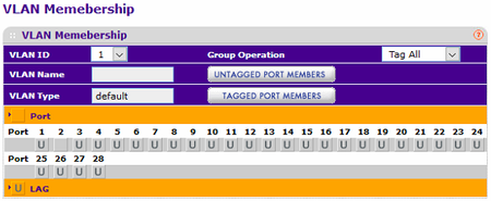

Ein hoffnungsvolles Hallo in die Runde. Ich beschäftige mich gerade das erste Mal mit den Netgear Business Switches (GS728TP), gleichzeitig habe ich das erste Mal richtig mit VLANs zu tun. VLANS sind definiert - PCs im selben Subnetz sehen sich aber nicht nur an den Ports in demselben VLAN sondern auch an den Ports der anderen VLANs. Konkreter Switch-Typ: GS728TP Firmware: Software: 6.0.1.18 Ich habe auf dem GS728TP mehrere VLANs definiert: Den beiden VLANs 100 und 200 wurden in der Mitgliedschaft definiert: Ich konnte an keinem Ort eine Möglichkeit finden, wie ich einen einzelnen Port zum Mitglied machen kann; ein Klick auf den Pfeil lines vom Port bewirkt kein aufklappen einer Detail-Ansicht oder ähnliches (was ich erwartet hätte). Ich kann somit nur alle Ports gemeinsam taggen oder untaggen. Irgendwo habe ich gelesen, dass es mit einzelnen Browsern Darstellungsfehler gibt; wurde an unterschiedlichen Rechnern (Win7 / 8.1 / 10) und unterschiedlichen Browsern (Edge / IE / Chrome / Firefox) in unterschiedlichen Versionen getestet. Ich kann bei allen Browsern immer nur für alles ein Tagg setzen. Da schätze ich wird aber genau mein Problem liegen > ich kann keinem einzelnen Port ein festes VLAN zuweisen. Folgende Config habe ich beim Port PVID: Verhalten: Ich schliesse 2 PCs (im selben Subnetz) an die Ports 1 und 2 an und pinge sie gegenseitig an > Erhalten Antwort voneinander. Ich ziehe Kabel von Port 2 ab und schliesse es an Port 20 an > Erhalte Antwort voneinander. Genau das will ich aber ja nicht, ich will einzelne Ports einem VLAN zuweisen und dann soll auch da keine Kommunikation zu den anderen Ports möglich sein, ausser ich route das eine Subnetz ins andere. Wäre froh wenn mir jemand Starthilfe geben könne :)VLAN Konfiguration Default/VLAN10
