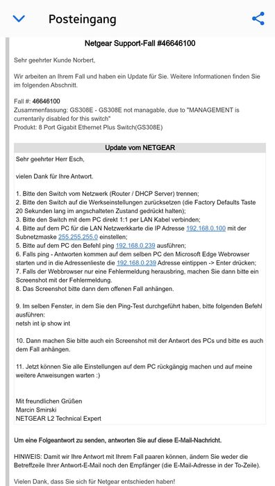

Case # 46646100 kann als gelöst und geschlossen angesehen werden,
nach folgender Vorgehensweise, die zur Lösung führte:

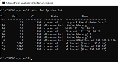

Kurzform : Die MTU von 1500 hatte an meinem Adapter einen ANDEREN WERT ! .
Der durch "MTU-Optimizer Tool " mit einer MTU 1492 eingestellt war.
Dank eines frühreren Hinweises auf die MTU Einstellung
bin ich diese (siehe oben) nochmals komplett für den entsprechenden
Laptop Ethernet Adapter durchgegeangen,
habe nochmals genau die Anweisungen
zur MTU 1500 Umstellung durchgearbeitet.

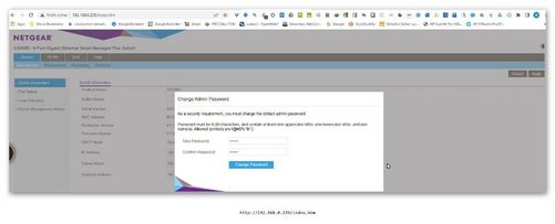

Nachdem nun die Adaptereinstellung am Laptop
auf IP 192.167.178.0.100 eingestellt waren ,
gelang auch erfolgreich ein WEB-Browser-Login am GS308E
ERSTMALS !!! ES LAG ALSO AN DEM automatisch früher auf
einen niedrigeren Wert optimierten MTU Wert,
mit dem die GS308E NICHT zurecht kam!!!

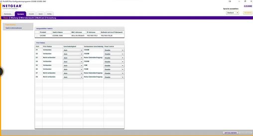

Es erfolgte ein manueller Eintrag in die HOSTS Datei am PC
sowie erfolgreiche Passwort & IP- Adressänderung,
wie sie an angehängtem Screenshots sehen können

Besonderen Dank an
"Marcin Smirski
NETGEAR L2 Technical Expert "der mich (70 jährig) sehr geduldig & technisch sehr kompetent,
über den gesammten Lösungsweg begleitet hat,
