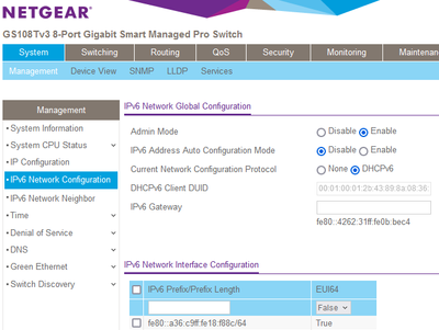

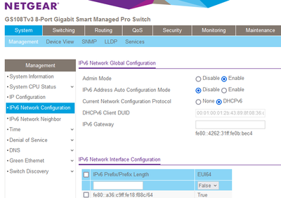

    • JasMan's avatar
      JasMan
      Hi,
      anbei die Screenshots. Folgendes habe ich gemacht.
      1. Mein Switch lief mit der Version V7.0.9.12
      2. Ich habe dann ein Downgrade auf die Version V7.0.9.9 gemacht
      3. Danach habe ich erneut die Version V7.0.9.12 eingespielt
      Wie man sehen kann, ist die DUID jedesmal unterschiedlich.
