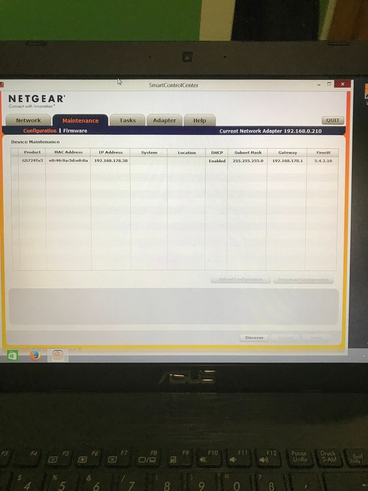

Hallo bei meinem Switch gehen die Ports Internet nicht. Habe die Netzwerkdosen alle angeschlossen, bin vom Router in Port 22 gegangen aber es funktioniertt nicht. Am Router die Ports gehen. Laut ...

Hallo mike-berl,
die Screenshots beweisen also, dass der Switch GS724Tv3 im Netzwerk erkannt wurde und IP-Adresse 192.168.178.38 hat (im Moment des Screenshots). Diese (dort angezeigte) IP-Adresse brauchst Du in die Adressleiste eines Webbrowsers einzutragen, um die Konfigurationsseite zu öffnen.
Freundliche Grüße,
DamianM

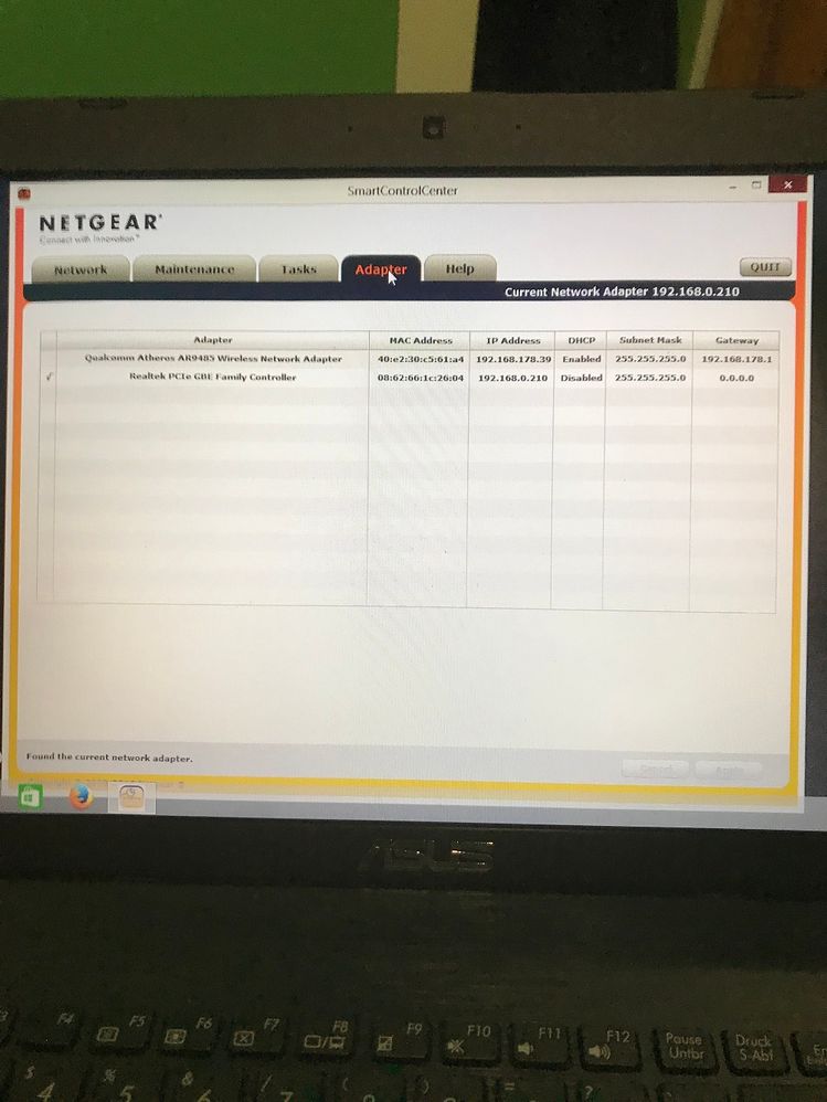

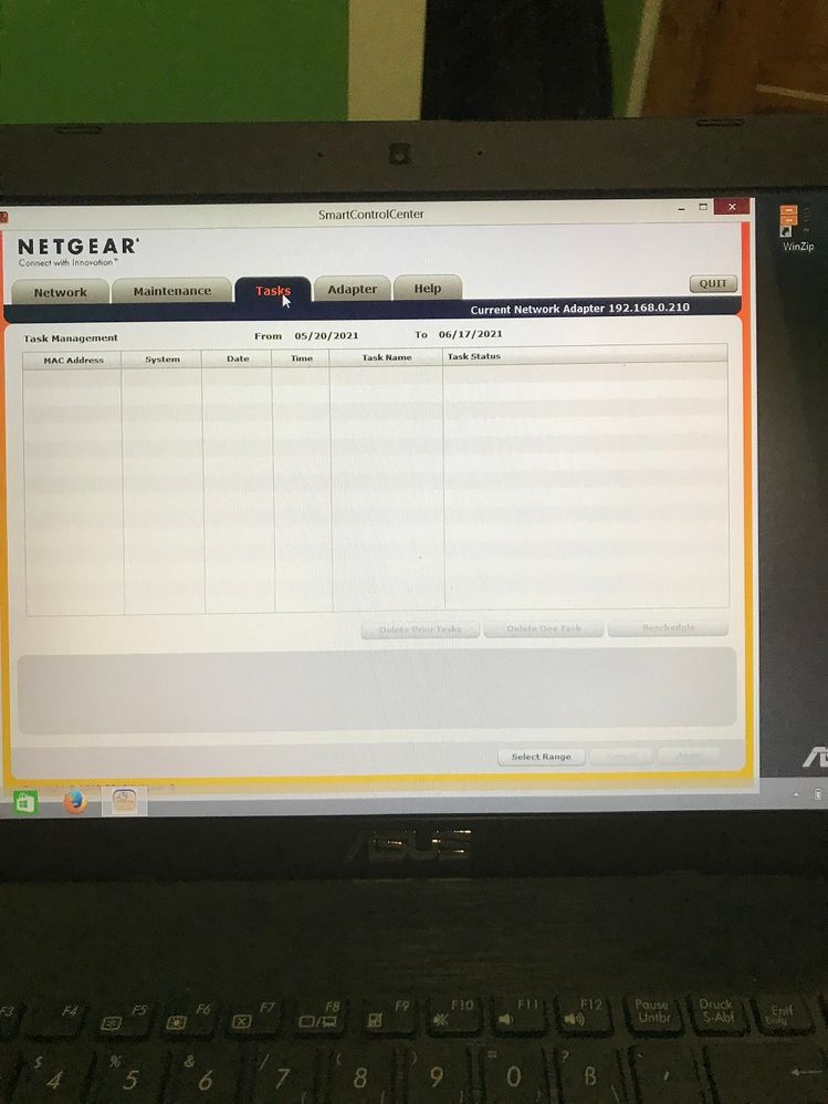

- mike-berlMay 30, 2021AspirantHallobin doch zu blöd macht auch keinen spaß.Hab das gemacht was sie gesagt haben bin aber nur einmal für kurze Zeit in den Switch gekkommen.Hab es mit Kabel vom Switch zum Router und ohne Probiert.Hab auch in der kurzen Zeit nicht gefunden ob das Menü auch in Deutsch geht.Habe paar Bilder dazu gemacht vielleicht ist ja doch noch was falsch.Danke für ihr Bemmühen.
