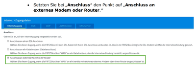

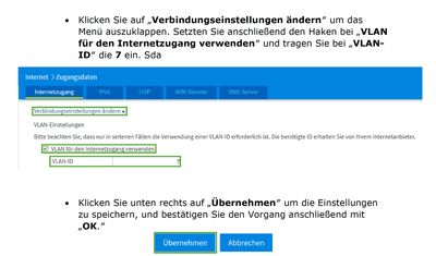

      vielen Dank für die Hinweise. Ich habe Ihre Tipps befolgt und u.a. die Firmware geupdated. Ein paar Elemente im UI des orbilogin.com haben sich daraufhin geändert (u..a gab es bei den VLAN Settings nun auch eine fünfte, voreingestellte ID für Bridge Group), jedoch ist es mir immer noch nicht klar, wie und wo man die benötigte VLAN-ID (in meinem Fall "7") anlegen muss und was man daraufhin an anderer Stelle in den Settings ändern muss (z.B. bei Wireless settings etc.).
      Im folgenden zeige ich Screenshots von der Anleitung der Fritz!Box, die sich nicht einfach auf das UI von orbilogin.com übertragen lassen. Würden Sie mir bitte mitteilen, was man an dessen Stelle wo im UI von orbilogin.com findet (falls nötig)? Vielen Dank.
      1. Anschluss auswählen
      2. Verbindungseinstellungen ändern und VLAN-ID erlauben

      • DamianM's avatar
        DamianM
        NETGEAR Moderator
        Hallo doro_b,
        die VLAN ID Einstellungen sollen standardmäßig hier konfiguriert werden:
        Erweitert --> erweiterte Einrichtung --> VLAN-/Bridge-Gruppe aktivieren --> VLAN-Tag aktivieren --> Hinzufügen:
        --> VLAN 7 für Internet
        --> VLAN 8 für IPTV
        Ich habe Dir die Werte für Kabel-Internet angegeben, die bei manchen Kunden richtig funktioniert haben. Welche Werte man bei Dir eintragen soll, ist nur von Deinem Internet-Anbieter abhängig. Frage ihn bitte, wie Du die VLAN IDs konfigurieren sollst.
