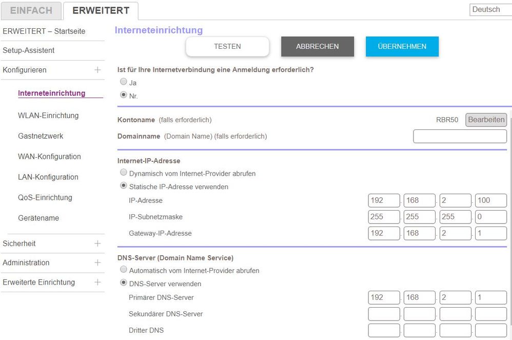

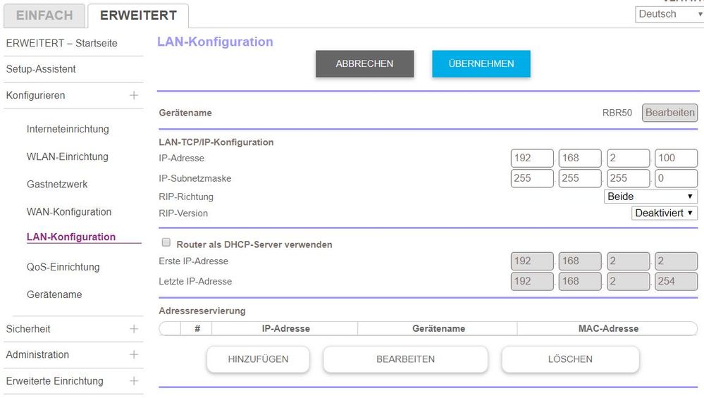

      ich wollte den Orbi schon wieder abstecken und zurück senden...aber habe nun nach zahlosen Resets und rumtüfteln die einzigst funktionierende Konfiguration für meine Bedürfnisse gefunden...ich versteh nur nicht wieso im AP-Modus alle Handys einen Syncronisationsfehler anzeigen...bei folgender Konfiguration funktionieren alle über WLAN angeschlossenen Geräte tadellos!!!!:
      ...der Anschluß am Internet-Port ist also nicht belegt...und der Orbi zeigt an das keine Internetverbindung besteht! ...abner so soll es ja sein!!!

    Ich möchte hinzufügen, dass auf der WAN und LAN Seite sollte man die gleiche IP bzw. Subnetz nicht verwenden. Aktuell stört das nicht so stark, da WAN Port am Orbi nicht angeschlossen ist.  Die Internet-IP- Adresse Konfiguration kann bei solcher Konfiguration leer bleiben.
    Orbi wird ständig Magenta leuchten, wenn der WAN Port nicht angeschlossen ist, unabhängig davon, ob eine Statische IP Adresse konfiguriert ist oder nicht.

        Die Optionen waren beim ersten Screenshot unter Interneteinrichtung nicht ausgegraut und es war die  identische IP 192.168.2.100 wie unter LAN konfiguriert.
        Momentan brauchst Du unter Interneteinrichtung nichts ändern, da der WAN Port nicht angeschlossen ist.
        Es sei denn, Du wirst den Orbi erneut als Router verwenden, dann stelle sicher, damit die Konfigurierte IP´s auf der WAN und LAN Seite anders sind.
