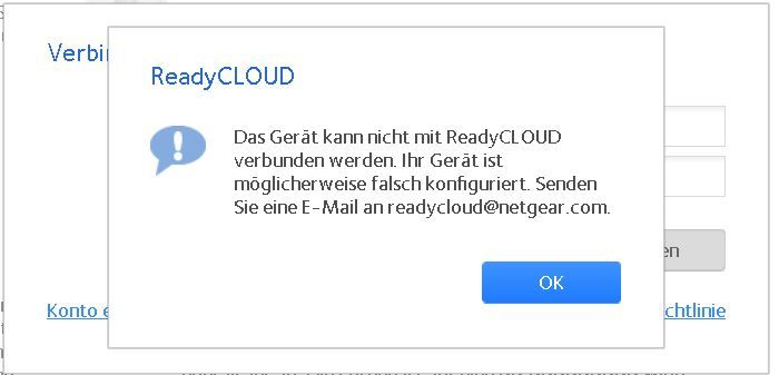

Ich kann es nicht bei ReadyCloud anmelden
Die Mail an [email protected] wird nicht zugestellt.
Meldung 1

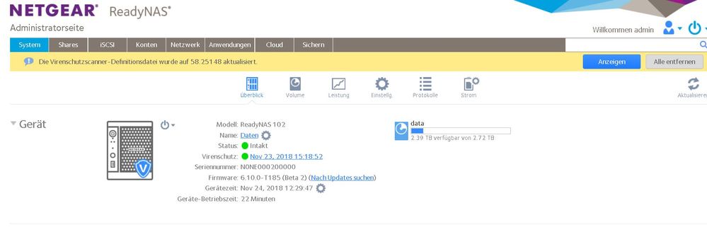

    Das Problem ist gelöst
    Aus der amerikanischen Community hat mir jemand das NAS wieder "hergerichtet"
    Vielen Dank an JohnCM_S      NETGEAR Moderator

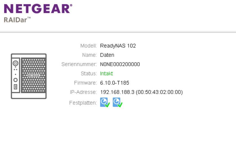

      2. P.S.
      Zur weiteren Information
      Weiter habe ich festgestellt, dass nicht die richtige MAC-Adresse sondern 00:50:43:02:00:00 angezeigt wird
