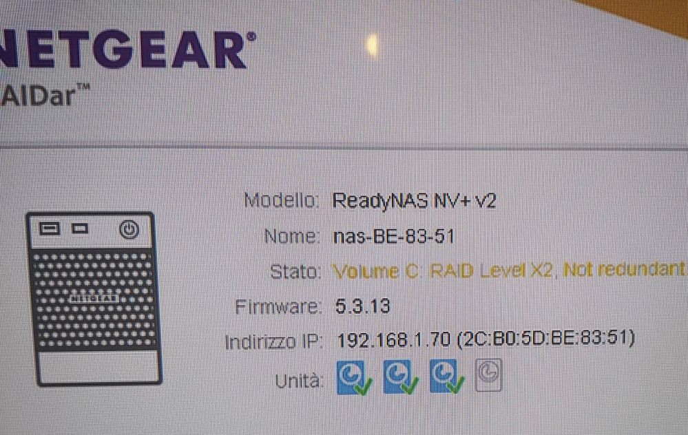

      Buonasera,
      vi confermo che il modello è il NV+ v2
      il firmware installato è 5.3.13
      allego screen di RaidAir
