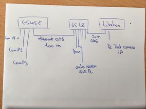

Bonjour a tous, Je dispose d'un réseau un peu particulier, pour résumer : Maison (3 camera ip branchées sur un gs105e), la maison est reliée à une autre maison par 100m de câble en cat 6, puis ce câble est branché sur un gs108. Ce gs108 est relié à ma LiveBox orange par l'intermédiaire d'un autre câble de 20m en cat 6. Enfin je consulte les camera ip en direct sur un pc lui aussi branché sur la LiveBox avec le logiciel ispy. Un schema est joint pour mieux comprendre. Le gs108 est celui ca :http://www.materiel.net/switch-ethernet/netgear-gs108-v3-4148.html Jusqu'a présent, le réseau ne comportait pas de gs108, un FS608V3 en 10/100 faisait le travail parfaitement, sauf que voilà, un nas est aussi présent et branché sur le fs608 ainsi qu'un autre départ pour alimenter les chambres en Ethernet en cat 6 également, mais le débit reste limité, j'ai donc décider de remplacer le FS608V3 par un GS108 en 10/100/1000, espérant que cela aller fluidifier les choses, les accès au nas, les cameras ip ... Tout le contraire s'est produit, en remplaçant le FS608V3 par le GS108, les camera se freeze sans cesse, sans raison particulière, la connexion est lente, j'avoue ne pas comprendre, quand je rebranche le FS608V3, plus de soucis ! J’ai remplacé le GS105 dans la maison par le GS108, ça aussi ça marche à merveille donc le GS108 n'est pas défaillant, j'avoue être paumé ... J'ai aussi testé les connexions, entre le GS105 et le GS108, je suis en 1000, mais ça saute, et les cameras se freeze, les autres pc derrière le GS108 n'ont pas de débit internet ... Avez-vous une solution à ce problème ? Faut-il que je renvois le GS108 ? Peut-être n’est-il pas compatible avec les cameras IP ? Merci à vous7.3KViews0likes8CommentsProbleme de perte de signal sur switch GS724TV3
