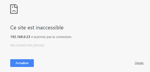

Bonjour, j'ai fait l'aquisition d'un switch manadgable il y a pas lomgtent et j'ai voulus faire la mise a jour de celuis-ci (GS724Tv3) le probléme c'est que je me suis trompée de mise jours et du coup le switch ne mautorisse plus aucun acces a rien avez vous un solution ? Merci d'avence, cordialement, Nicolas3.6KViews1like7CommentsUTM25 SHA2-512 Integrity not working with VPN Client Pro
