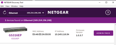

GS316EP Admin Page nicht erreichbar
Hallo, Ich verstehe nicht warum das nicht funktioniert, keine Verbindung. Kann mir jemand helfen? Warum kann nicht einfach mal was auf Anhieb funktionieren.... Danke und LG ...

Hallo Terus,
willkommen in der NETGEAR-Community.

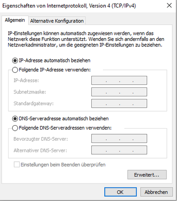

1.1. Da dein PC sich selbst eine automatische IP-Adresse (APIPA) – 169.254.196.248 – zugewiesen hat, befindet sich er in dem Subnetz 10.71.58.0 nicht.
1.2. Was für eine Gateway-Adresse hat die Ethernetnetzwerkkarte?
1.3. Weise der Ethernetnetzwerkkarte eine IP-Adresse aus dem Subnetz 10.71.58.0, z.B. 10.71.58.254, zu:
https://kb.netgear.com/de/27476/Wie-Stelle-ich-eine-statische-IP-Adresse-in-Windows-ein?language=de

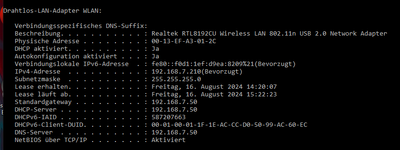

Terus
Aug 15, 2024Aspirant
Funktioniert leider nicht, was hab ich falsch eingegeben?
Danke und LG
Physisch
D0-50-99-AC usw
Kann ich das später wieder umstellen auf eine Variable IP?
Ich möchte draußen im Netz eigentlich keine Statische IP.
Muss ich das dann bei allen Geräten im Haus so machen oder nur hier weil ich auf den Switch möchte?
Ich möchte bei den Dosen im Haus einfach anstecken und Internet haben.
Ist das nicht gefährlich hier im Forum meine gesamte ip config zu posten?
Warum kann das tool das nicht selbst erkennen?
- TerusAug 15, 2024Aspirant
Hallo
ich hab jetzt auf einmal ein Netzwerk und weiß nicht warum
habe den Switch Reset gemacht kome aber nicht auf die Admin Page
Was muss ich eingeben? Warum wird das nirgends ordentlich beschrieben?
Wie Stelle ich eine statische IP-Adresse in Windows ein? - NETGEAR Support
Was muss ich hier eingeben?
Geben Sie die IP-Adresse, Subnetzmaske, Standard-Gateway, und DNS-Server.
Hier steht nur geben sie ein aber was muss ich eingeben?
Habe jetzt schon 40€ Handy Rechnung weil der Switch nicht funktioniert.

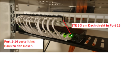

NETGEAR Team- TerusAug 16, 2024Aspirant
Hallo,
jetzt habe ich wieder kein Netzwerk muss über Handy Hotspot arbeiten. Weiß nicht warum...
Hier der Aufbau
ZTE MC889 + TP-Link Wi-Fi 6 Mesh 2er Set | Drei.at
ZTE MC889 auf GS316EP Port 15 wie hier beschrieben
Mehr ist da nicht
ZTE 5G vom Dach direkt in Port 15 vom GS316EP
Port 1-14 verteilt in die Dosen vom Haus
Wo ist das Problem?
Was benötigst du noch?
Sag mir genau was ich hier eingeben muss.
Danke und LG
