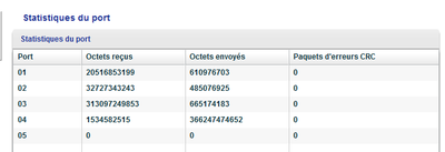

      erreur CRC avec FS608 :

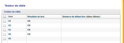

      Test de cable avec FS608 (port 4 qui effectue la liaison switch a switch) :

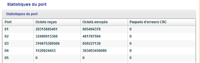

       Erreur CRC avec le GS108 :
       Test de cable avec GS108 (port 4 qui effectue la liaison switch a switch) :

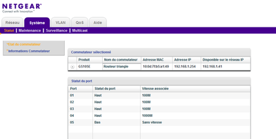

       Enfin, je n'ai pas d'option de flow control dans le menu dont tu parles, je t'ai fais un screen pour que tu vois la chose :
      La je suis en train de repondre avec le gs108, j'ai l'impression que meme le debit de tout ce qui est branché derriere est impacté, le pc n'arrive pas a charger les images, j'ai du repasser avec le FS608 car impossible d'uploader quelque chose, les camera ip en visionnage interne reseau deconnent carrement, ca saute tout le temps et je suis a 1FPS alors que je suis a environ 25 FPS quand je passe avec le FS608 ...
      Le routeur pourrait ne pas etre compatible ? serait il defaillant meme etant neuf ?
