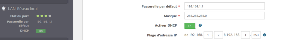

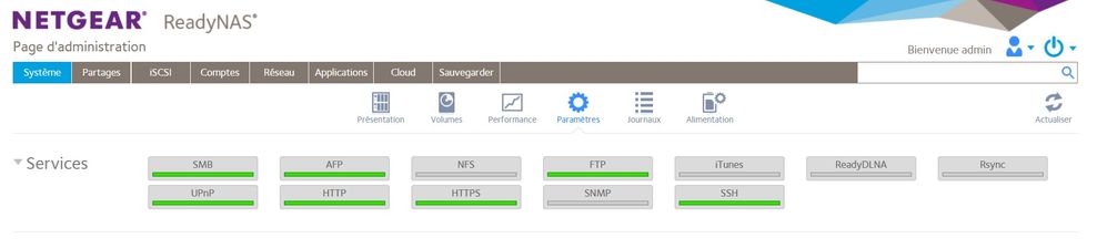

Bonjour,

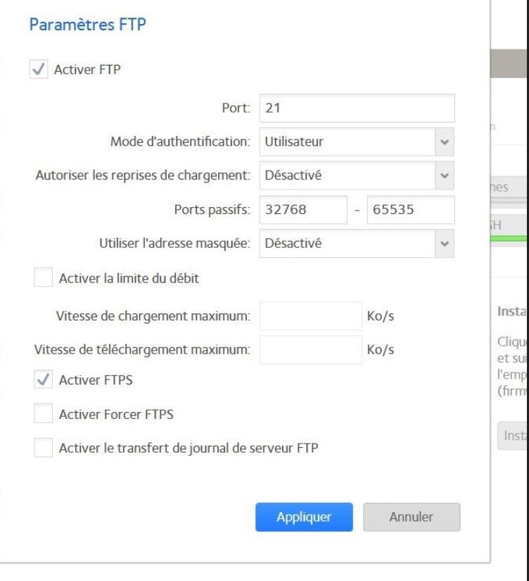

Je souhaite me connecter à distance en FTP avec mon readynas et j’ai plusieur problème.
J’ai déjà attribué une adresse IP statique en IPV4 et en DHCP en IPV6 à mon readynas.

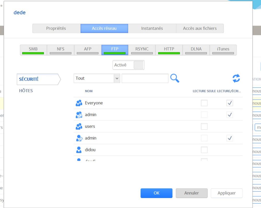

J’ai activé le service FTP ainsi que le service FTP dans mes dossiers.
Voici en photo ma configuration.

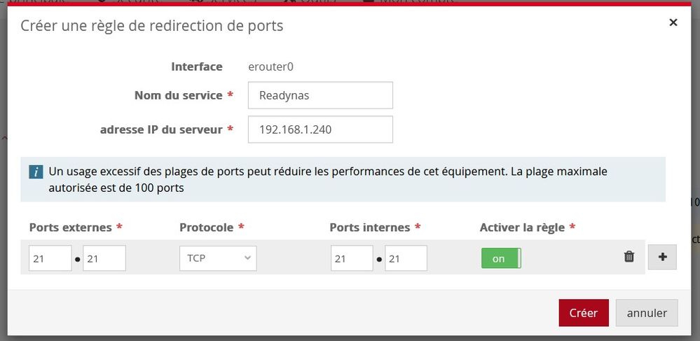

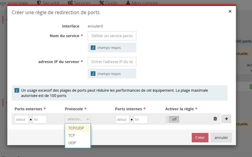

J’ai bien compris qu’il faudrait que je redirige le port 21 de mon routeur a mon serveur NAS ,
en regardant sur mon routeur j’ai touvé ou l’indiqué mais je ne sais pas le remplir.
Pouvez-vous m’indiquer ce qu’il manque ?

    There is more, or much more required for operating FTP over a NAT connection/router than port 21/TCP:
    Ideally, your NAT router does support the so called FTP-ALG (application layer gateway). Either way, the Use Masquerade Address must be enabled under the IPv4 NAT connection.
    The passive port range is much to big for a NAT environment, probably cumbersome. Hard to state a number, I would not define more then 10 for a small number of FTP connection.
    Keep in mind by far not all ftp clients can deal with passive ftp, or allow this by default.
    For learning (and troubleshooting), I suggest you to start with an FTP client offering verbose insight of the connection, for example FileZilla.
    Nothing of all this is specific to the legacy ReadyNAS. While IPv4 and NAT are the most common case, it's the most difficult one to understand and deploy mon ami.

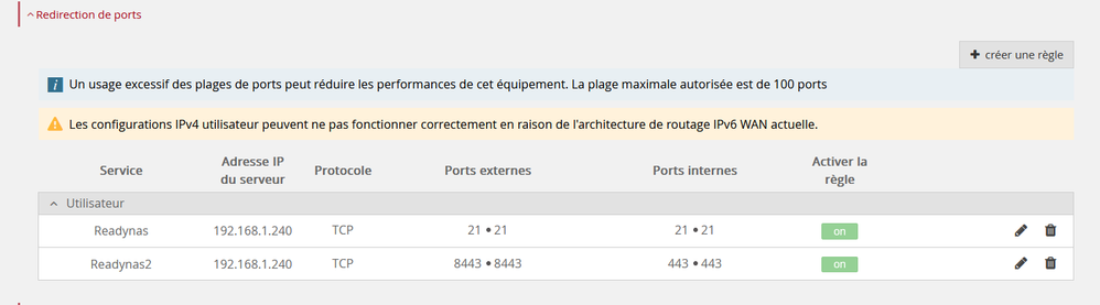

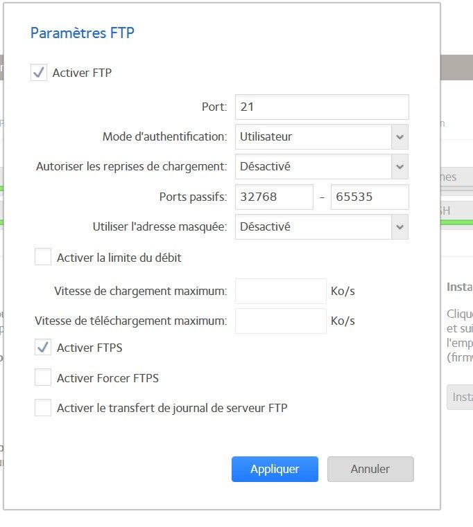

        j'ai essayer de configurer comme ceci sur la box
        Et comme ceci sur le nas
        Si je comprend bien mon adresse serai celle ci ?
        http://192.168.1.240:21/admin
        Mais cela ne fonctionne pas, une idée ?
        Merci d'avance

      Bonjour darmotus et Thanks schumaku !
      L'accès ftp se fait avec un client ftp comme par exemple WinSCP.
      Les communications ftp ne sont pas encryptées par défaut, il est donc important de toujours utiliser ftps (TLS/SSL explicite encryption)
      Pour ce qui est de l'accès au GUI, c'est une autre possibilité que je suggère mais différente du ftp.
      Elle a l'avantage d'être encryptée par défaut mais pour cela il faudrait rajouter une 2ème redirection de port sur votre box.
      Je rajouterais par exemple, port externes 8443, ports internes 443, IP 192.168.1.240.
      Dans tous les cas, que ce soit pour ftp ou pour le GUI, l'adresse  à utiliser pour accéder au NAS depuis l’extérieur n'est pas 192.168.1.240 mais l'adresse IP publique de votre box.
      Par exemple, pour le GUI, l'accès se fera depuis https://adresse_publique_de_la_box:8443/admin.
      Etes vous sur que votre fournisseur d'accès a attribué une IP statique à votre box ?

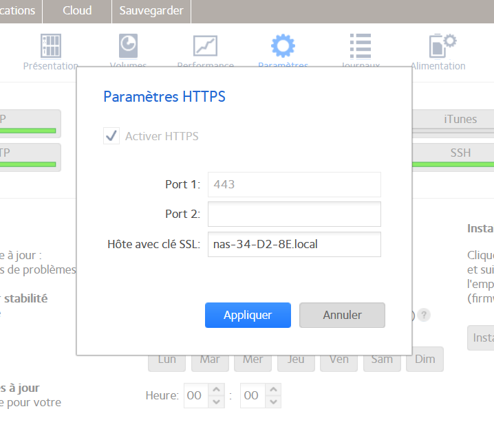

      • darmotus's avatar
        darmotus
        Merci beaucoup,
        Voici mon ip de mon routeur elle est statique.
        Ensuite dans les paramètres HTTPS j'ai bien le port 443 d'activé
        Donc j'ai ajouté une 2ème redirection de port, port externes 8443, ports internes 443, IP 192.168.1.240.
        Et j'ai beau essayer et cela ne fonctionne pas.
        http://192.168.1.1:8443/admin.
        J'ai essayé avec l'adresse publique et en vain
        Il ne doit pas manquer grand chose...
        Comment vérifier si les redirections fonctionnes ?
