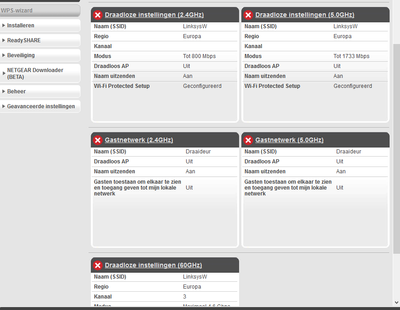

      Nieuwe firmware 1.0.4.26 is nog erger, een niet geteste ramp en te schandalig voor woorden.
      • Altsai's avatar
        Altsai
        NETGEAR Expert
        I have upgraded to v1.0.4.26 and not encounter the same issue you posted. Did you ever try "reset-to-factory" default?
