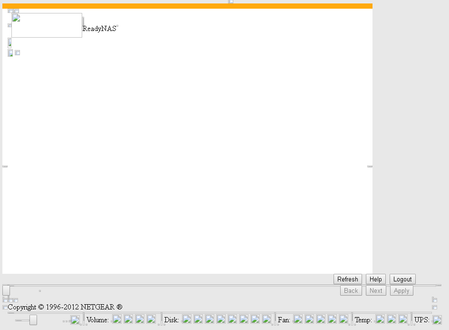

Liebe Community, ich hab jetzt schon Tage mit Suchen verbracht, aber leider weder auf der englischen noch deutschen Seite Hilfe gefunden. Mein Problem ist folgendes: Ich habe chrome, iexplorer und safari ausprobiert - kein Erfolg So ähnlich wurde es auch schon hier beschrieben: https://community.netgear.com/t5/Using-your-ReadyNAS/Frontview-webpage-loading-partial/m-p/962775 oder https://community.netgear.com/t5/Using-your-ReadyNAS/Frontview-missing-images-JS-after-USB-Recover/td-p/942198 Aktuell ist die letzte Firmware 4.1.15 drauf und wird auch von RAIDar gefunden: Kann mir einer von Euch helfen und mein frontview wieder zum Laufen bekommen? Habe auch als letzten Ausweg schon mit dem ReadyNAS_USB_Flash_Recovery-4.1.14.img via usb probiert - kein Erfolg :-( Danke, Erwin, aus Wien.Solved3.3KViews0likes5CommentsReadyNAS NV+ Frozen at Quota Check
