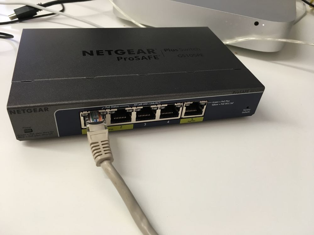

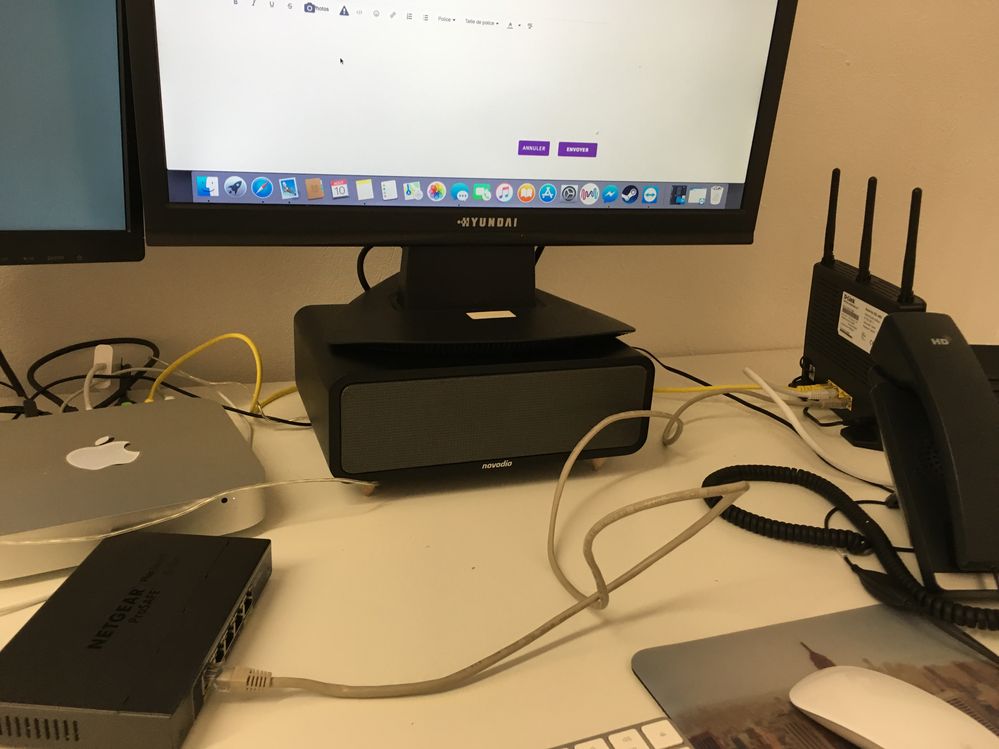

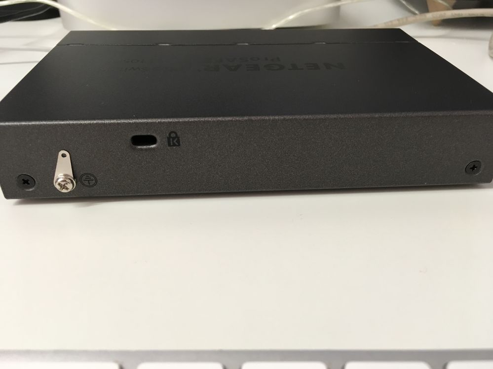

Hello les gens :) Je viens vers vous car ayant acheté le switch ProSafe Plus Switch GS105Pe à usage perso, je me demande pourquoi LDLC m'a dit qu'on ne peut pas brancher de prise secteur ? En fait, j'utilise un modem D-Link DSL-3682 dont j'ai fait la bêtise d'acheter et du coup, comme le D-Link n'a pas de prise PoE, la diode verte du Switch ne s'allume pas. Suite à mon coup de fil en début d'après-midi (où il a fallu que je mette mon anglais à l'épreuve et ça, c'est hyper important et avis aux collégiens\lycéens qui disent faux comme quoi apprendre son anglais, c'est du bon gros b******t).la personne que j'ai eu m'a passé un tech français, et il m'a dit de contacter LDLC pour voir si ces derniers pouvaient me fournir gratuitement un adaptateur secteur. Le gars de chez LDLC m'a dit "il ne peut pas se brancher sur secteur". Et je lui ai dit "comment se fait-il que j'ai une fente pour adaptateur secteur ?" voir la photo ci dessous et les autres pour comprendre mon branchement :

Sur ce, bon week end à totues et à tousssss ! :) P.S mon SETUP n'est pas des plus sexy mais j'en suis plutôt content :)

La fente de la photo que vous semblez prendre pour celle de l'alimentation est l'emplacement de l'encoche de sécurité Kensington.
9 Replies
Bonjour,

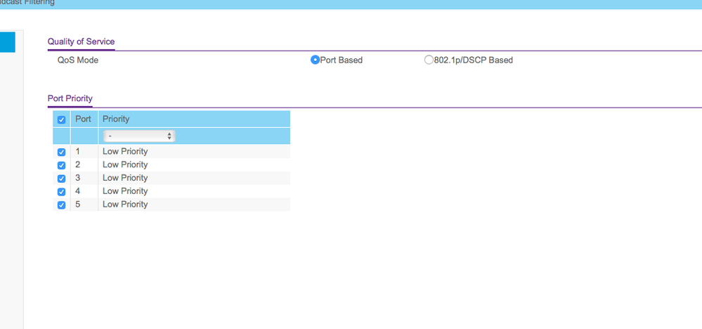

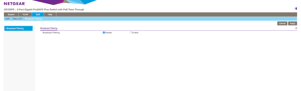

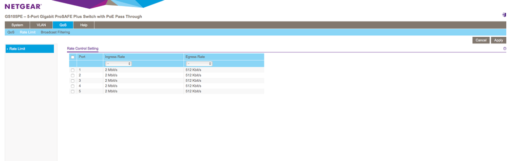

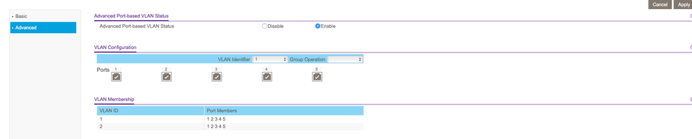

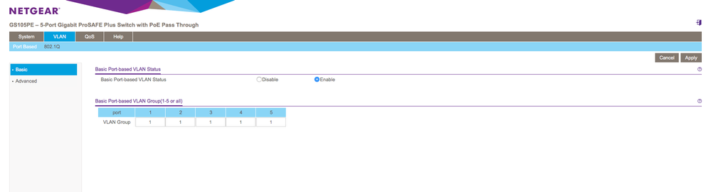

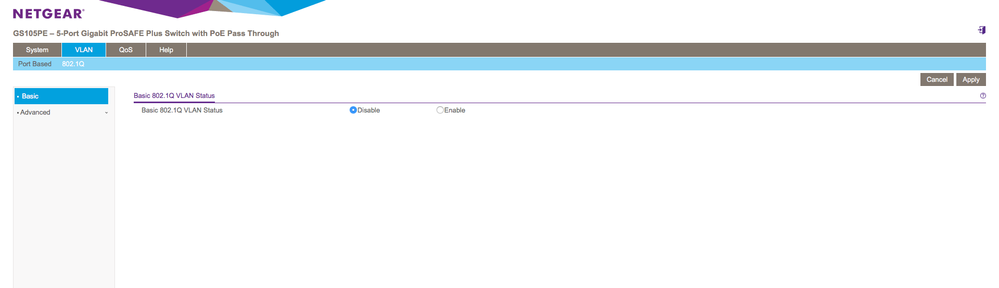

En effet, j'avais bien une hallucination visuelle :D Donc pas de soucis merci :) j'ai dû prendre un injecteur PoE+ à 36€ sur la même boutique et mêmesi mon câble n'est pas de Cat6, le PoE pour le Yealink T41P fonctionne à merveille! :) Manque plus que la configuration de la QoS pour la VoIP OVH mais là, malgré mes appels, je n'ai pas eu de techniciens qui ont appelé :( Voilà les menus proposés en screenshot :
En fait, dès que je fais de la VoIP (quand j'utilise la téléphonie d'OVH via un softphone en Ethernet ou en Wi-Fi, Skype et autres applis VoIP), j'aurais aimé faire en sorte a prioriser le trafic Voix & visio avant tous les autres types de trafic. En plus, une fois la QoS configurée, je pourrais enregistrer mon fichier de config pour ne pas le perdre et avoir l'esprit tranquille :) Merci à celles et ceux qui prendront de leur temps :)
P.S désolé pour les doublons mais voilà les screenshots :

Effectivement le switch GS105PE n'est alimenté uniquement que par un autre périphérique POE. Il n'y a pas d'alimentation par adaptateur secteur.
