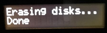

Hallo Ich bin hier neu und weiss nicht genau wie es hier zu und her geht. Ich besitzte zwei ReadyNAS (RND4000) NV+ v2 NAS mit je 4x 3TB HD. Ich die beiden nun mit einer einzigen Grossen NAS ersetzt, wollte nun die NV+ v2 "Sicher löschen". Damit ich diese anschliessend verkaufen kann. Factory Default ausgeführt und nach dem Neustart die "Sicher Löschen" Funktion ausgeführt. Nach ein paar Stunden stand auf dem LCD Display die längste Zeit "Erasing disks... Done" Ich weiss in der Anleitung stand dass der NAS selber abschaltet nach Löschung. Dennoch habe ich mich verleiten lassen den Strom abzuziehen da der NAS auf keine Tasten Eingaben reagierte. Beim zweiten habe ich das selbe gemacht, warte nun aber seit Tagen auf die automatische Abschaltung. Frage 1: Wie lange geht die Löschung und naschliessende Abschaltung? Frage 2: Das Strom abziehen beim ersten NAS war nicht gut wie ihr euch sicherlich denken könnt. Wie kriege ich diesen wieder zum Laufen? Zuerst ging mal gar nichts. Mittlerweilen leuchten alle 4 LED der HD's zumindest wieder, allerdings startet der NAS nicht, beziehungsweise ewig. Muss ich einfach warten oder was? Vielen Dank Grüsse ThomasSolved2.8KViews0likes3CommentsReadyNas DUO 2110v2reset network config ONLY
