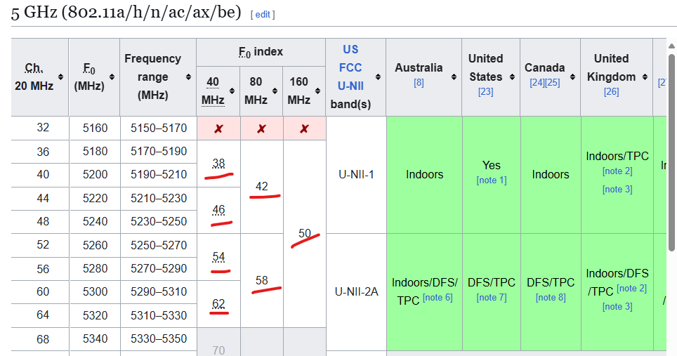

Aber mit Deiner Kanalbelegung ist das so gar nicht möglich, zu viele der acht 20 MHz breiten Kanäle sind ja teilweise überlappend. Idealerweise, nutzt jeder AP 160 MHz Bandbreite, ohne Kanalüberschneidungen. Werfe dazu mal einen Blick auf https://en.wikipedia.org/wiki/List_of_WLAN_channels#5_GHz_(802.11a/h/n/ac/ax/be) Es gibt in derTat in Europa nur zwei Brereiche, auf denen mit 160 MHz unabhängig arbeiten kann, das sind die Kanalbläcke 36..64 und 100...128. Direkt benachbarte AP also (wie Keller und Parterre, usw. vorab mal auf Kanal 36 (und weiter) und Kanal 100 (und weiter) konfigurieren, 1. OG zB auf 64 (wird automatich diesen als Hauptkanlal nutzen), analog die Garage.

Das mit der Kanalbelegung und Frequenzen verstehe ich allerdings nicht ganz, denn im 5Ghz Bereich ist der Channel Access und Indoor Freigabe laut der Tabelle nur in den Bereichen Kanal 36 bis 64 erlaubt. Genau deshalb habe ich die APs wie folgt konfiguriert:
AP1 Kanalweite: 40MHz und Kanal 40 mit 5,2GHz
AP2 Kanalweite: 40MHz und Kanal 48 mit 5,24GHz
mit der Konfig hätte ich noch Spielraum für zei weitere APs mit getrennten Kanälen.
Denn unter anderem habe ich Smartspeaker, welche nur im Innenbereich und in dem Bereich von 5150 bis 5350MHz genutzt werden sollen.
Des Weiteren dachte ich, das für Load Balancing und Bandsteering bzw. 802.11k/v die Frequenzbereiche mit der Kanalweite von 40MHz nicht überlappen sollen, damit ein Switchen der APs eines bspw. Mobiltelefons/Laptops während dem Streamen ohne Probleme möglich ist, habe ich das falsch interpretiert?

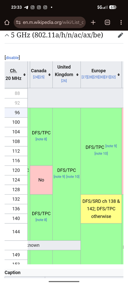

Weiss nicht genau, woher Du die Info mit Kanälen nur bis 62 oder 64 nimmst.
DFS Kanäle sind auch indoors erlaubt, soweit man die SRD Kanäle freilässt - leider ist das eine unschöne Platzverschwendung im sonst schon knappen 5 GHz Baby.

Danke, dass hilft mir wirklich beim Verständnis :-) aber Moment, wo nimmst du Kanal 62 und 64 her?
So ganz flexibel sind meine Clients nicht. Ich habe ziemlich viele Smartspeaker, auch unterschiedliche je nach Nutzungsbedarf oder Gruppoenbedarf. U. a. gibt es Harman Kardon Citation One MK II und diese können und sollen nur im Bereich von 5150 bis 5350MHz genutzt werden. Ich hatte meine APs mal auf Auto eingestellt und bei einem Restart der Speaker nach dem ich Beruflich unterwegs war, konnten diese sich nicht verbinden. Nach dem ich den Support kontaktiert habe, ist das bei diesen leider so und man soll den Bereich von 5150 bis 5350MHz verwenden. Ich bin somit im Haus auf diesen BEreich angewiesen oder müsste alle MKII auf die MKIII upgraden und das macht für mich kein Sinn, weil die sonst super funktionieren und ein klasse Klang haben. Das sieht man auch wenn man die Kanäle wechselt, der Cit One loggt sich immer in den mit ca. 5200MHz ins WLAN ein.
Deshalb hatte ich die Einstellungen mit einem Abstand von 40MHz wie folgt gemacht:
AP1: Kanal 40 F0=5200MHz F=5190-5210MHz (Paterre Ebene 0)
AP2: Kanal 48 F0=5240MHz F=5230-5250MHz (1. Stock Ebene 1)
AP3: Kanal 56 F0=5280MHz F=5270-5290MHz (2. Stock Ebene 2)
AP4: Kanal 64 F0=5320MHz F=5310-53300MHz(Garage/Garten Ebene 0)
Ich dachte der Abstand von 40MHz in der Grundfrequenz würde ausreichen um sich nicht zu überschneiden, aber anscheinend wäre es dann besser wenn ich schaue das die Frequenzbereiche getrennt sind wie folgt?
Deshalb würde ich die Einstellungen mit einem Abstand von 40MHz wie folgt machten:
AP2: Kanal 52 F0=5260MHz F=5250-5270MHz (1. Stock Ebene 1)
AP3: Kanal 64 F0=5260MHz F=5310-5330MHz (2. Stock Ebene 2)
AP4: Kanal 100 F0=5500MHz F=5490-5510MHz(Garage/Garten Ebene 0)
So hätte ich auf der Ebene 0 auch einen Unterschied von über 160MHz. Wobei ich ehrlich sagen muss, mir erschließt es sich nicht wieso ich einen Abstand von 160MHz benötige. Die verschiedenen APS werden ja nicht an der Decke und dem Boden aufhören zu senden. Welchen Vorteil hätte ich also tatsächlich von 160MHz Abstand? Oder kann ich es eher verstehen wie das der Bereich dann ab Kanal 40 mit F0=5200MHz bis 5360MHz gehen würde? Warum ist das besser als 40MHz?

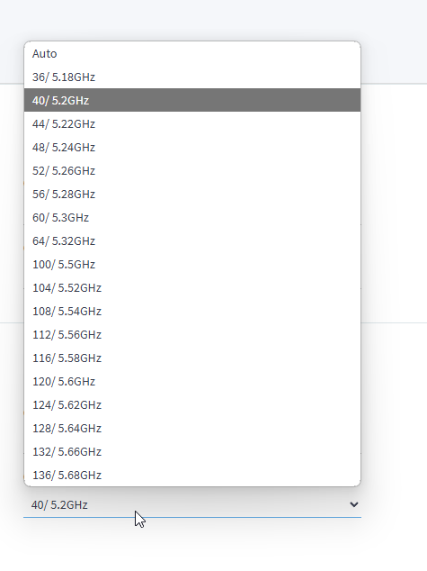

Folgendes erschließt sich mir in der Netgear Software auch nicht im Vergleich mit der Liste:
Im Netgear WAX615 neueste Firmware:
Stell ich auf 40MHz dann kann ich trotzdem nur die 20MHz Kanäle auswählen. Nach der Liste auf Wiki und den Normen, ist das in der Software ebenso wenig korrekt gelöst, nach Einstellung auf 40MHz dürfte die Liste mir dann eigentlich auch nur die 40MHz Kanäle anzeigen oder nicht?
